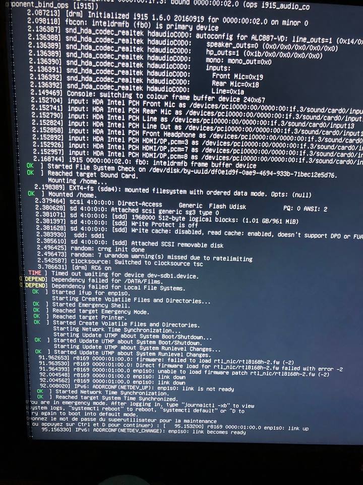

Cependant depuis que j’ai eteins mon serveur pour le déplacer ailleurs chez moi, lorsque je lance le serveur j’ai plein de problème de ce type :
ACPI Error: [DSSP] Namespace lookup failure, AE_NOT_FOUND (20160831/psargs-359)
ACPI Error: Method parse/execution failed [\_SB.PCI0.SAT0.SPT4._GTF] (Node ffff966b5f0ee2d0), AE_NOT_FOUND (20160831/psparse-543)
Au bout de 1min30s il me permet de me connecter en « admin » juste pour « débug » (recovery mode).
imagedebian1|375x500
J’arrive pas a trouver d’ou vient le problème
PS: Mon BIOS est ben à jour !

Par contre on peut voir qu’un périphérique sdb1 (partition 1 du disque sdb) qui devrait être monté sur /DATA/films n’a pas été trouvé, et c’est cette erreur qui est la cause de l’interruption du démarrage. Pour poursuivre le démarrage tu peux commenter la ligne dans /etc/fstab ou ajouter nofail dans le champ d’options.
Il se peut que le déplacement du serveur ait causé un faux contact dans les branchements de ce disque.
Remarque : ce n’est pas une bonne idée d’identifier un système de fichiers par le nom de périphérique d’un disque ou d’une partition comme /dev/sdb1 car celui-ci peut varier d’un démarrage à l’autre. Il est plus fiable d’utiliser un identifiant persistant comme l’UUID ou le LABEL.
