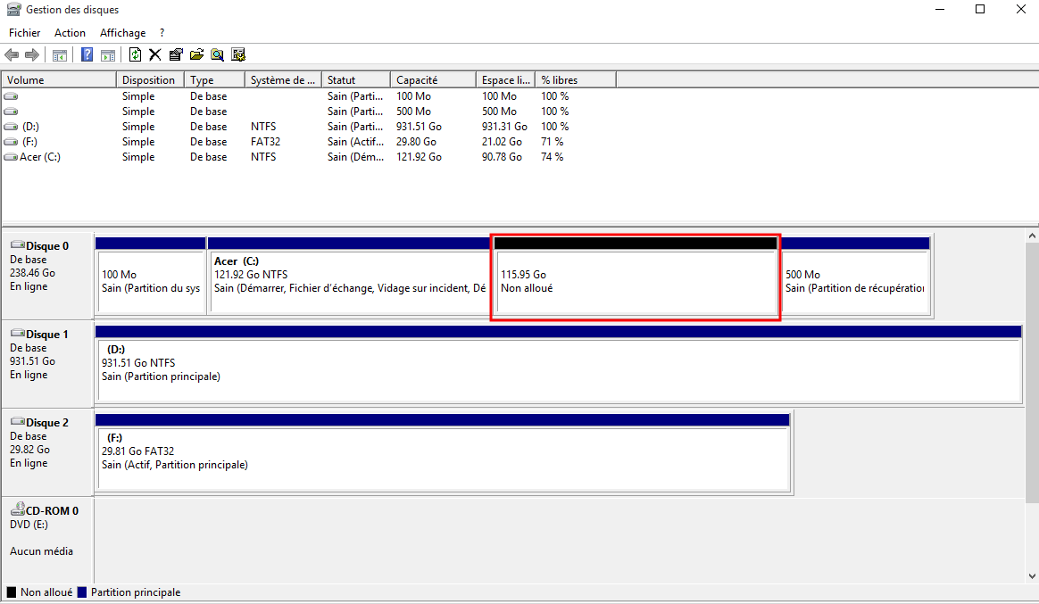

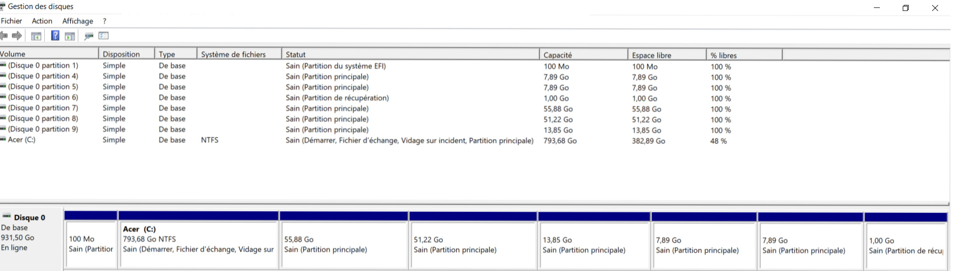

Voici la capture avec plus de détails :
Vous pensez que je devrais essayer de refaire mon dualboot sous legacy ? Le seul problème avec legacy c’est que je n’avais pas le GRUB qui s’affichait, j’étais obligé de passer par le BIOS.

À mon avis les partitions 100 Mo, 793.68 Go, 1.00 Go sont d’origine Windows.
Et les autres partitions sont surement liées au Linux antérieur.
Ce n’est pas évident pour moi car j’évite les duals boot, et je ne maitrise pas trop et de plus à distance.
Sur ton pc Acer a tu accès au boot menu ?
As-tu bien lu le lien pour supprimer des partitions, agrandir ou diminuer.
Fait une seule partition pour Debian c’est plus simple.(voir lien)
Voilà en gros à quoi devrais ressembler ton partitionnement.
Juste le disque 0

Le problème est qu’on ne peut rien savoir en regardant les partitions affichées dans windows
puisqu’il est incapable de nous donner d’autre information que la taille des partitions.
Il nous faudrait plutôt le retour de lignes de commandes entrées sur un système linux,

Le disque est au format GPT (obligatoire pour Windows en mode UEFI), donc il n’y a pas de partitions étendue ni logiques et on peut créer autant de partitions normales qu’on veut dans la limite de 128. Ça n’affecte pas les performances.

Quand je regarde la capture que tu as faite, je ne vois pas ou tu as pu installer Debian, je vois tout ce qui concerne Windows.
Il te faut un live gparted usb.
