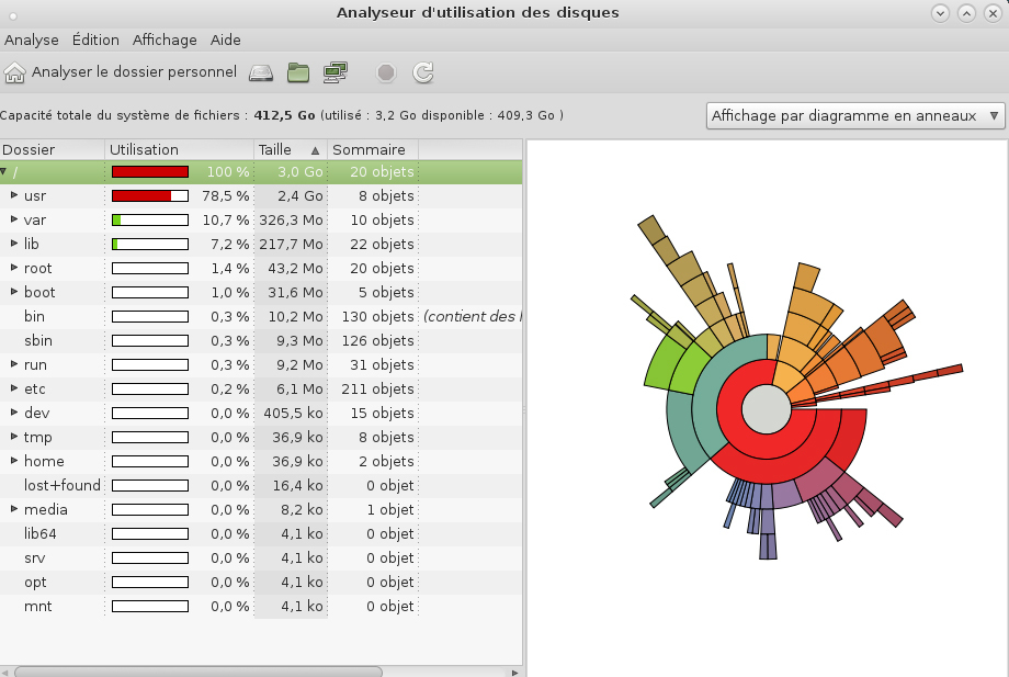

J’ai un mon / qui m’affiche 100% utilisé alors qu’il me reste 400Go de dispo.
C’est une nouvelle install (debian jessie), j’ai créé les partitions moi même.
Je ne comprends pas ce que je n’ai pas bien fait :frowning:
Merci pour votre aide

Non mais même sans “df” là le gars il a 400Go de libre il attribue 3Go à la racine, et 75% sont occupés par des programmes dans /usr… c’est abusé… :joy:
ahah! Content que ça te fasse rire en tout cas ! J’ai du louper un truc dans mon partionnement alors !
D’habitude je laisse en auto. Mais là, j’ai du le faire en manuelle car j’ai besoin de beaucoup d’espace sur /var
Attends c’est /dev/sda1 qui est monté sur ta racine? Tu avais prévu combien sur cette partition manuellement?
20Go je crois
J’ai l’impression qu’il y a eu un micmac :confused:
Ça correspond à ce que retourne la commande “df”, mais pas l’application graphique, peut-être un bug… Est-ce que tu as des problèmes avec ça ou bien c’est juste le fait que l’appli graphique te retourne 100% qui te tracasse…?
Non, aucun problème … j’ai juste le retour graphique qui m’a interpellé …
C’est une install toute fraîche … ca m’a étonné. J’ai pas l’habitude de partitionner moi même.
Ça doit être un bug…

Bon c’est un bug dans l’appli graphique, je vois pas autre chose… Au début j’ai vraiment pensé que t’avais fait une connerie en mettant la racine à 3Go (ça peut arriver à tout le monde…) mais ce n’est pas le cas.
On voit bien que la taille de la partition sda1 dans “fdisk” correspond à celle dans “df”.
