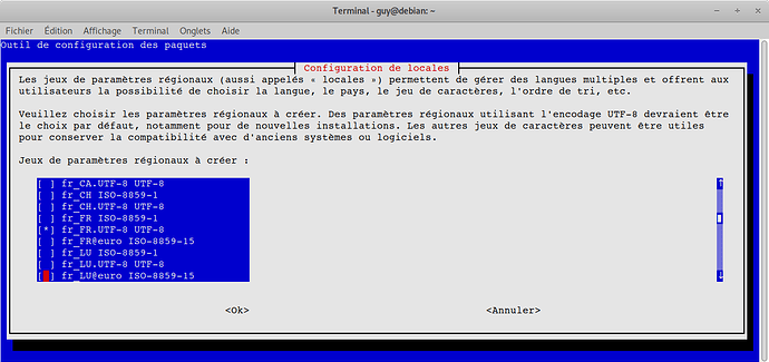

je reconfigurerai pour ne laisser que le français
sudo dpkg-reconfigure locales
