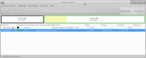

Exemple d’une clé usb sur laquelle j’ai copié l’image iso de Debian Jessie avec la commande dd.
Puis avec gparted j’ai formaté le reste de l’espace disponible en fat32 pour faire une partition de données DATA.
Comme ça quand je boot sur la clé, en live , je peux sauvegarder des infos sur la clé dans la partition DATA
Disque /dev/sdb : 3,8 GiB, 4009754624 octets, 7831552 secteurs
Type d'étiquette de disque : dos
Identifiant de disque : 0x42291fc2
Périphérique Amorçage   Début     Fin Secteurs Taille Id Type
/dev/sdb1    *             64 2317439  2317376   1,1G 83 Linux
/dev/sdb2             2318336 7831551  5513216   2,6G  b W95 FAT32
Quand je branche la clé sur ma télé, la partition DATA est vue comme un disque d: et les vidéos sont visibles sur la télé.

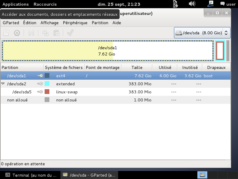

Voilà après avoir installé gparted sur mon pc principal ensuite j’ai branché ma clef usb censé contenir l’installation de Debian pour mon notebook cela m’affiche :
Ce n’est pas le contenu de la clé USB mais celui du système démarré puisqu’on voit que les partitions racine et swap sont montées.
D’autre part, les clés USB font rarement 8 Gio tout rond mais plutôt 8 Go (sans le i), soit environ 7,4 Gio. Et une clé USB a rarement le nom /dev/sda lorsqu’un disque non USB est présent. Je penche plutôt pour le disque virtuel de la machine virtuelle.
Edit : en plus tu as écrit au début que la clé faisait 64 Go.
y a pas besoin de lire le contenu des partitions on voit que le capture d"écran concerne /dev/sda
ij faut jouer avec l"ascenceur et selectionner la clé, probablement /dev/sdb
Non rien d’autre ne s’affiche pourtant ma clef usb est branchée.
