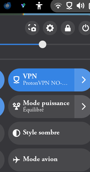

Le service est désormais actif et fonctionnel ( active (running) ). L’installation des en-têtes du noyau et des outils LLVM/Clang a permis à Python de compiler correctement le module eBPF requis pour le split-tunneling.
Tout est en ordre au niveau du système. Vous pouvez maintenant ouvrir l’application graphique Proton VPN ou utiliser son interface en ligne de commande, les fonctionnalités de split-tunneling fonctionneront sans erreur.
Capture d’écran du 2026-09-01 20-01-47
proton
