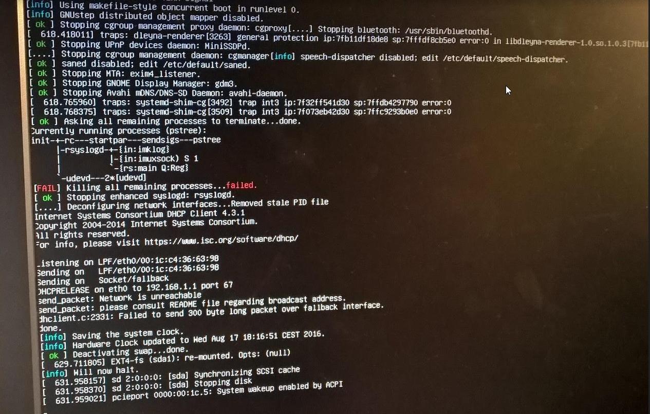

EDIT3: J’ai quasiment réglé tout les erreurs sauf celle qui provient de ACPI. J’ai tapé mon erreur sur google https://www.google.fr/search?q=debian+pcieport+0000&ie=utf-8&oe=utf-8&client=firefox-b&gfe_rd=cr&ei=Br60V4u4GYnf8geT95GoCQ#q=debian+pcieport+System+wakeup+enabled+by+ACPI mais bon… Peut être ma carte mère qui est trop vieille? Je ne sais pas. Mais faudrait vite que je le sache histoire que j’aille en acheter une nouvelle si c’est le cas

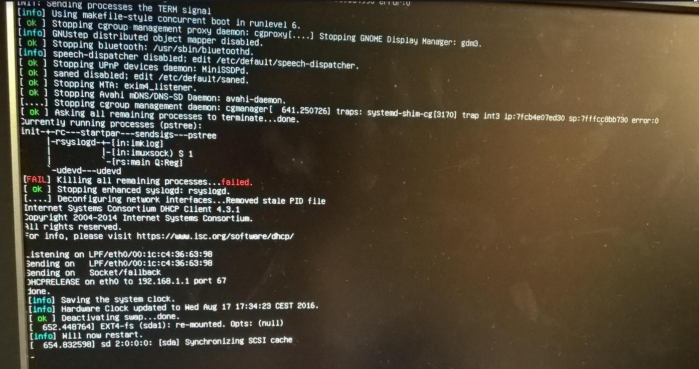

EDIT6: Non ma carte réseau à l’air d’aller bien. Grub ? Et aussi il y a un truc que je comrends pas pourquoi rsyslogd ne veut pas s’arrêter puis après l’erreur il se stoppe http://i.imgur.com/jhrgvqM.png

Le problème que j’ai c’est quand je faisais “shutdown” et ben ça coupait juste ma connexion (en gros ça coupait la moitié de mes processus) mais je pouvais toujours me balader sur le bureau (GNOME), ouvrir des logiciels et tout mais la seule solution pour le couper était d’appuyer sur le bouton d’alimentation. La la seule erreur que j’ai c’est que “udev” n’arrive pas à être stoppé par le système. Merci de ta patience.
EDIT8: J’ai installé Debian 8 avec https://unetbootin.github.io/ sur une clé usb. Je précise que le système est installé sur un disque dur que j’avais auparavant formaté. J’ai essayé sync && systemctl poweroff cela me coupe la moitié des processus sans jamais coupé mon serveur. Oui les update déjà fait oui

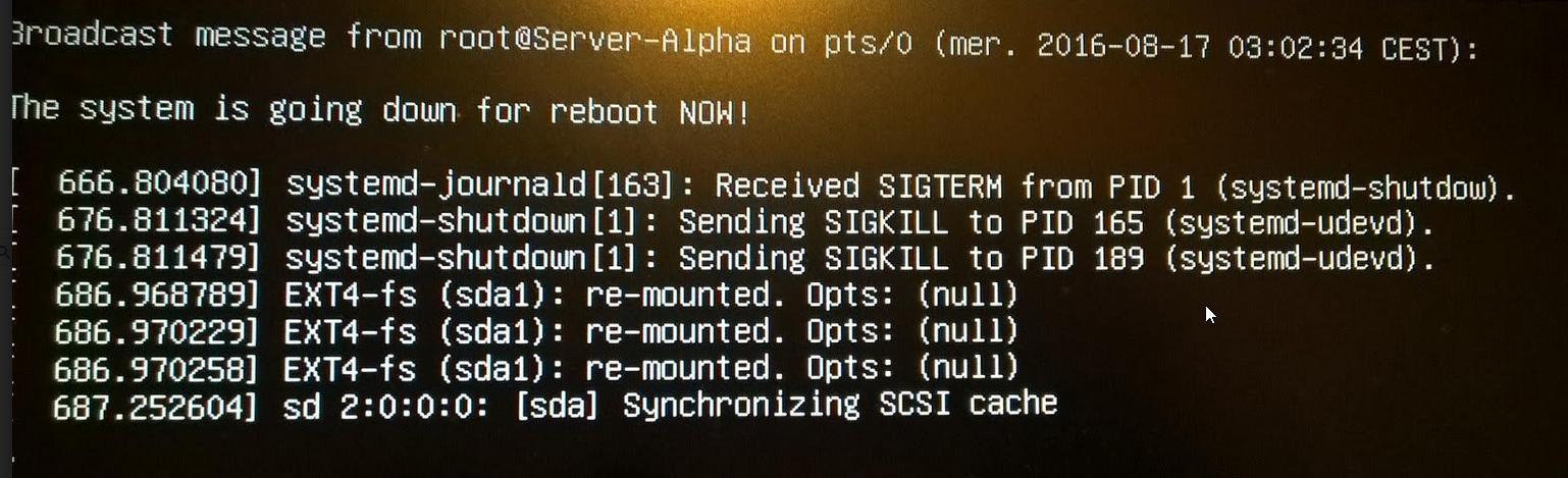

EDIT9: Ici http://i.imgur.com/jAR7zug.png
