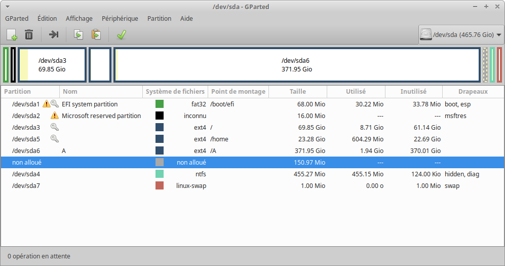

Dans mon souci de partitionnement, j’ai lancé xubuntu que j’avais installé (ce qui a bloqué W$, et pas que, car le lancement de xubu est problématique).
J’ai installé Gpatded pour voir comment se situaient les partitions (j’avais forcément modifié pour l’installation de xubu), et voici comment est partitionné mon disque actuellement :
J’ai créé la partition /sda7, pour voir, et mise en swap (évidemment trop petite pour être utile).
Cela m’incline à penser que je pourrais probablement créer une partition supplémentaire /sda8 B.

  • Une fois le sésame présenté, xfce se charge et je peux utiliser debian !
      	Gé-nial
J’ai tenté d’installer une application via la console : impossible. J’ai utilisé sudo, mais on me demande mon MdP utilisateur, mais il n’est pas reconnu, pas plus que celui se super utilisateur du reste. Donc, mission non accomplie…
J’ai quand même installé Gimp en toute simplicité en utilisant synaptic, et là, on m’a bien demandé mon MdP super utilisateur, sans ambiguïté donc, je l’ai entré et l’installation s’est déroulée tout à fait normalement. Ceci démontre, d’une manière éclatante, que débian peut être utilisable dans certaines conditions.
Certes, on lit et on entend partout que debian est assurément un OS destiné aux utilisateurs « avertis », traduction : les cons, passez votre chemin… Vu mon âge, il y a longtemps que j’ai pris conscience que je faisais partie du club, la sentence discriminatoire a, de fait, un peu moins d’impact maintenant.
Bon, concrètement, c’est manifestement dans le BIOS que ça coince et vu comment il est glandé celui-là, j’avoue avancer sur des terres inconnues. Quand j’ai assemblé ma tour - ça ne remonte tout de même pas à des décennies, le gros changement que j’ai découvert à l’époque c’est qu’il était accessible en graphisme, pour le reste, c’était assez ressemblant avec de que je connaissais. Là, pour le probook HP, c’est assez surprenant… Je ne dénigre pas debian pour autant, avec ubuntu, ça se passe sensiblement de la même façon (un peu normal, le second étant une émanation du premier).
Voilà, quand j’aurai compris comment installer une application via la console, je pourrai voir de + près ce qu’est debian.
Merci beaucoup pour votre éminente collaboration, aussi pertinente qu’efficace.
Parce qu’il est toujours dans le boot EFI.
c’est paramétrable.
C’est parce que ton user n’a pas les droits sudo, donc le système considère que tu n’est pas autorisé à faire lka commande.
Entrer avec sudod le MDP de root ne sert à rien.
Il faut alors passer par su - avec le mot de passe root.
C’est surtout une question de compétence, ce qui implique une question de formation (quelque soit la forme que prenne cette formation).
