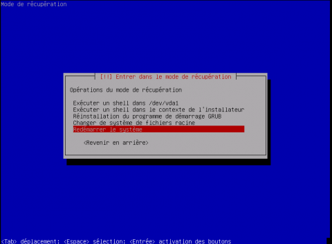

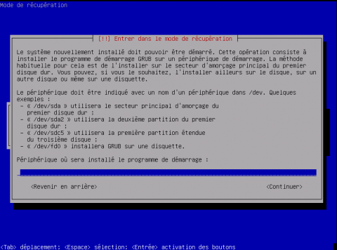

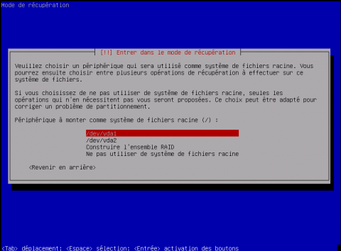

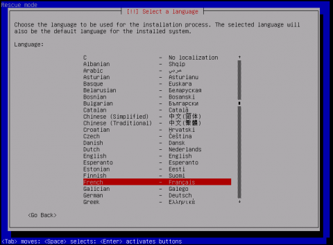

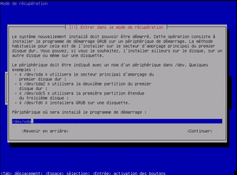

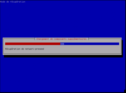

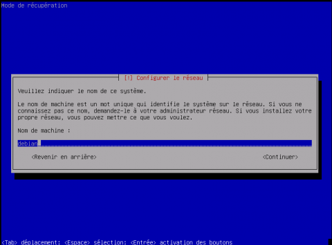

Bonjour grandtoubab
J’utilise un fichier image ISO netinstall : debian-8.6.0-amd64-netinst.iso
Comme il s’agit d’une machine virtuelle utilisant un fichier image disque QCow2,
le nom du fichier de périphérique associé au disque est /dev/vda
et la partition hébergeant le système de fichiers racine est /dev/vda1
Mais la méthode est la même que pour un disque SATA, IDE, ou autre.

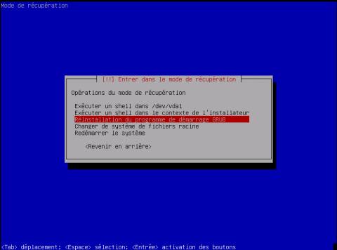

Une petite remarque : Pour ceux qui utiliseraient une partition séparée pour /boot/
vous devrez d’abord mounter le système de fichiers de cette partition avant de réinstaller le chargeur de boot GRUB
Le menu : Exécuter un shell dans /dev/xxxx
vous permettra de monter le système de fichiers de /boot afin de pouvoir réinstaller GRUB
