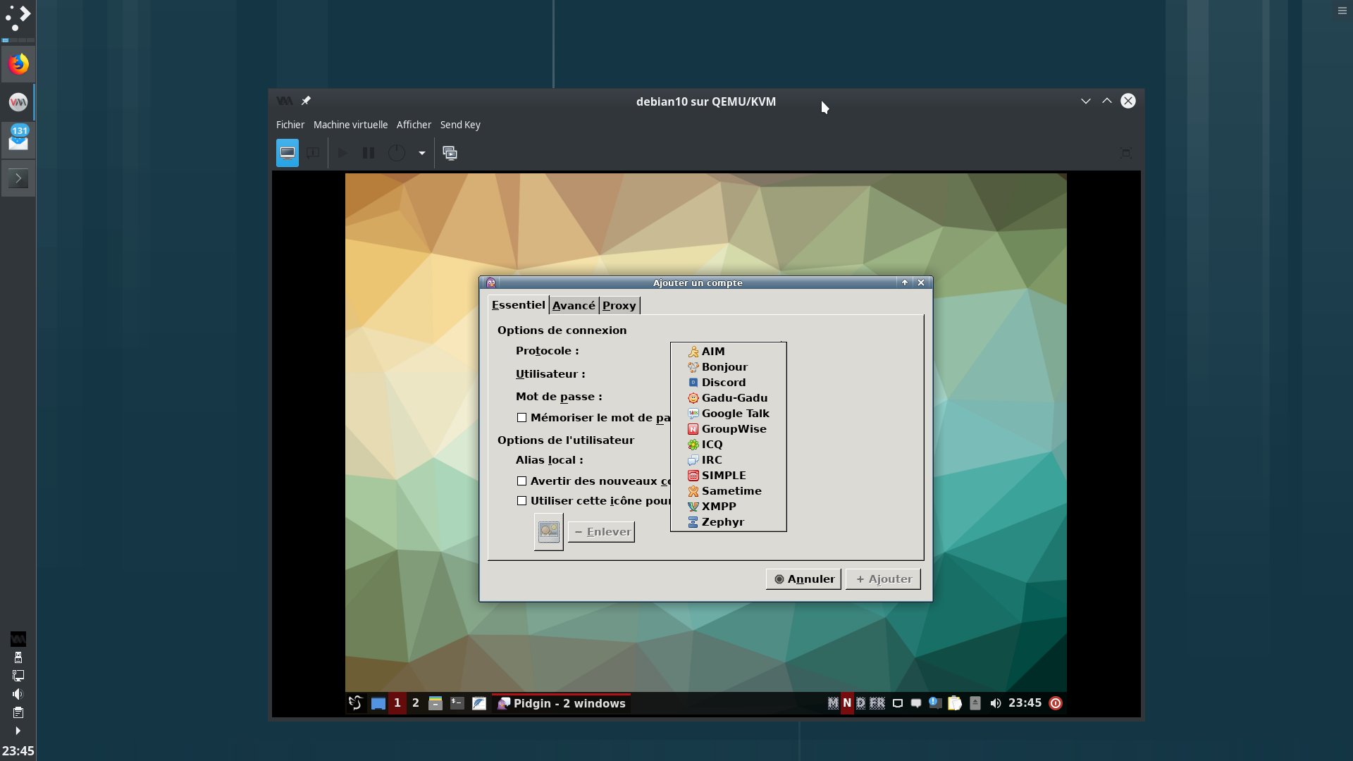

apt install pidgin si tu ne l’a pas et apt install purple-discord pour le plugin
Voici ce que ça donne

Tu laisse ce fichier tar.gz pour le moment.Ouvre ton Pidgin sélectionne ton protocole Discord et connecte toi avec tes identifiants
