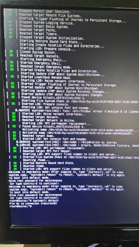

Le mode urgence s’est déclenché sur mon ordi, qui démarre systématiquement ainsi et aucune des manip indiquées dans la console ne me permet de sortir de là.

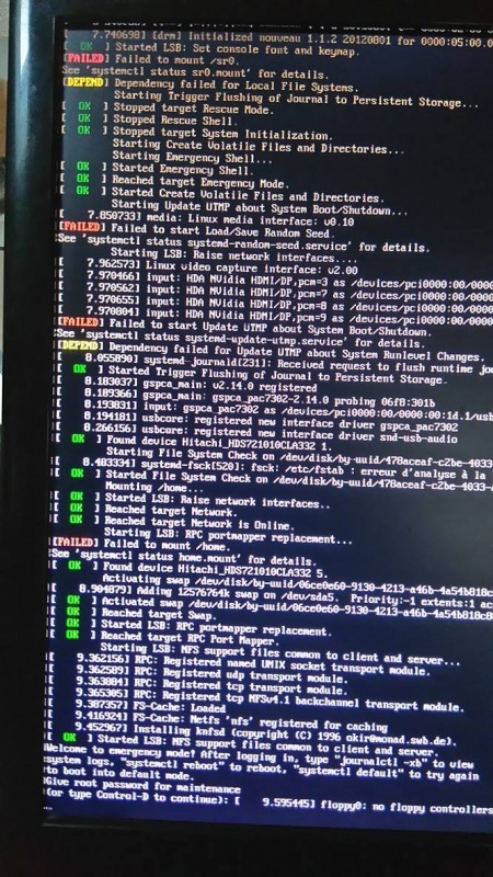

J’ai testé plusieurs reboot et l’usage de “systemctl default” sans succès. Après avoir utiliser le recovery mode, la console a indiqué : "floppy0 : No floppy controllers found"
J’ai continué de creuser, et il semblerait que le truc qui déconne est “sr0.mount!” car affiché en rouge.
Auriez-vous plus d’information sur ce que cela signifie et sur le moyen de corriger le problème s’il vous plaît ?
