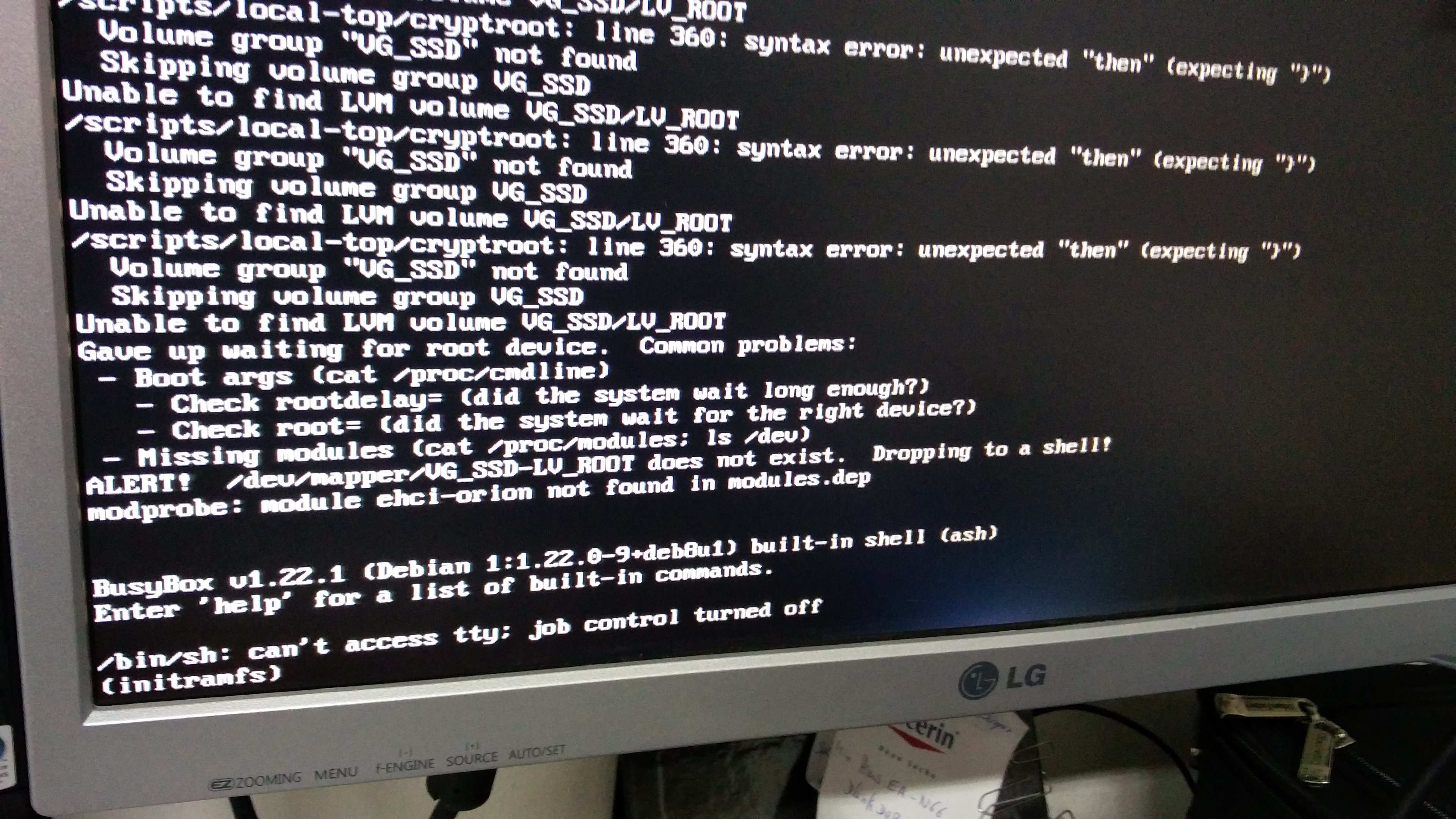

Voila mon nouveau problème qui me paralyse ma Debian. Je vais vous donner un maximum d’info pour essayer d’être le plus complet possible.
Déjà en pièce jointe, vous trouverez la capture d’écran des erreurs.
J’ai redémarré mon poste fin de semaine dernière (je précise qu’il n’ai jamais éteint ni redémarrer) et là BOOMM !!! :anguished: le voila qui m’indique qu’il ne trouve plus ma LV ROOT et qu’il ne peut donc pas me demander ma passphrase. Suite aux différents conseils que j’ai pu avoir j’ai exécuté les commandes suivantes via un live-CD :
cryptsetup luksOpen /dev/sda3 root
mount /dev/mapper/VG_SSD_VL_ROOT /mnt/
vi /mnt/user/shared/.../scripts/local-top/cryptroot
// Je précise que j'avais modifié ce fichier là pour combler une faille de sécurité : [Lien](https://korben.info/faille-cryptsetup-permet-dobtenir-acces-root-certaines-machines-linux.html)
J'ai donc remis tout "d'origine"
chroot /mnt/
update-initramfs -v -u
Malgré cela il m’affiche toujours le même problème, alors que la ligne 360 est maintenant commentée et que la commande “update-initramfs” ne m’indique maintenant plus d’erreur.
Je n’ai plus d’idée … donc si vous en avez je suis preneur.

Quel même problème ? L’erreur de syntaxe ?
Avec une installation standard sur LVM chiffré, /boot, qui contient l’initramfs, est une partition séparée. Dans ce cas l’avais-tu montée avant d’exécuter update-initramfs ? Sinon tu n’as pas modifié le bon fichier initramfs.
Tu as écris que update-initramfs n’indique plus d’erreur. Quelle erreur indiquait-elle auparavant, et dans quelles conditions ?
Quand le démarrage s’arrête avec le shell de l’initramfs, tu peux vérifier le contenu du script voire exécuter manuellement les commandes cryptsetup et compagnie pour ouvrir le volume chiffré et activer les volumes LVM. Ensuite, Ctrl+D pour terminer le shell devrait poursuivre le démarrage. Ainsi pas besoin de système live.

Quel même problème -> en effet le même problème reste les erreurs affichées au démarrage (sur la pièce jointe dans le 1er post).
L’erreur que m’indiquait update-initramfs (avant que je ne remets d’origine le fichier cryptroot) était que mon fichier cryptroot contenant une erreur de synthaxe à la ligne 360.
Sinon je viens d’utiliser la commande cryptsetup via le shell initramfs pas de soucis mais par contre quand j’essaye de monter la VL ROOT dans /tmp (par exemple) via la commande #mount /dev/mapper/VL_ROOT /tmp/, il m’indique no such file or directory alors que le dossier tmp existe bien.

Je ne suis pas sûr de comprendre. Il y a deux types de scripts liés à l’initramfs, qui sont stockés dans des répertoires distincts (que je n’ai pas sous la main) :
  • ceux qui sont exécutés lors de la création de l’initramfs par l’exécution de update-initramfs
  • ceux qui sont inclus dans l’initramfs et exécutés lors du déroulement de ce dernier au démarrage.
Lequel as-tu modifié ?
Note : /tmp n’a pas vocation à servir de point de montage temporaire, c’est plutôt le rôle de /mnt. Le point de montage de la racine dans l’initramfs est /root.
Vérifie le nom du fichier de périphérique que tu spécifies : la forme générale est /dev/mapper/VG-LV ou /dev/VG/LV donc dans ton cas /dev/mapper/VG_SSD-VL_ROOT ou /dev/VG_SSD/VL_ROOT. S’il n’est pas présent, il faut activer les LV avec vgchange -ay.
