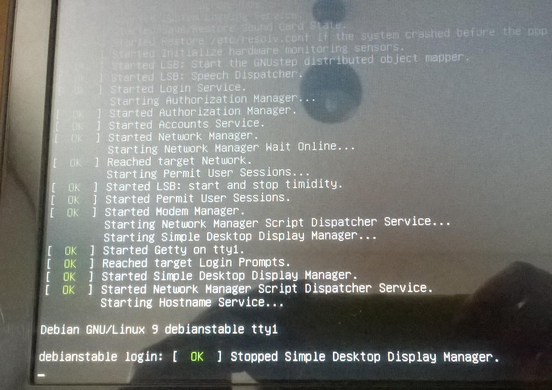

voilà tests effectués.
une dizaines de reboot et extinction en retirant quiet du grub, et avec l’option quiet activée…
avec quiet j’ai eu une fois sur deux le problème d’être bloquée sur le tty, donc extinction via les touches magiques.
sans la quiet à la dernière extinction, le pc a bloqué et j’ai eu le temps de faire une photo.
on y voit pas super bien j’ai fais rapidement.
donc c’est SDDM qui arrive pas à s’arrêter si j’en comprends le message.
j’ai laissé le pc tel quel, et deux minutes après environ, il s’est éteint tout seul…
je pense pas que ce soit SDDM puisque c’est bien indiqué stopped (arrêté) avec le ok en vert
