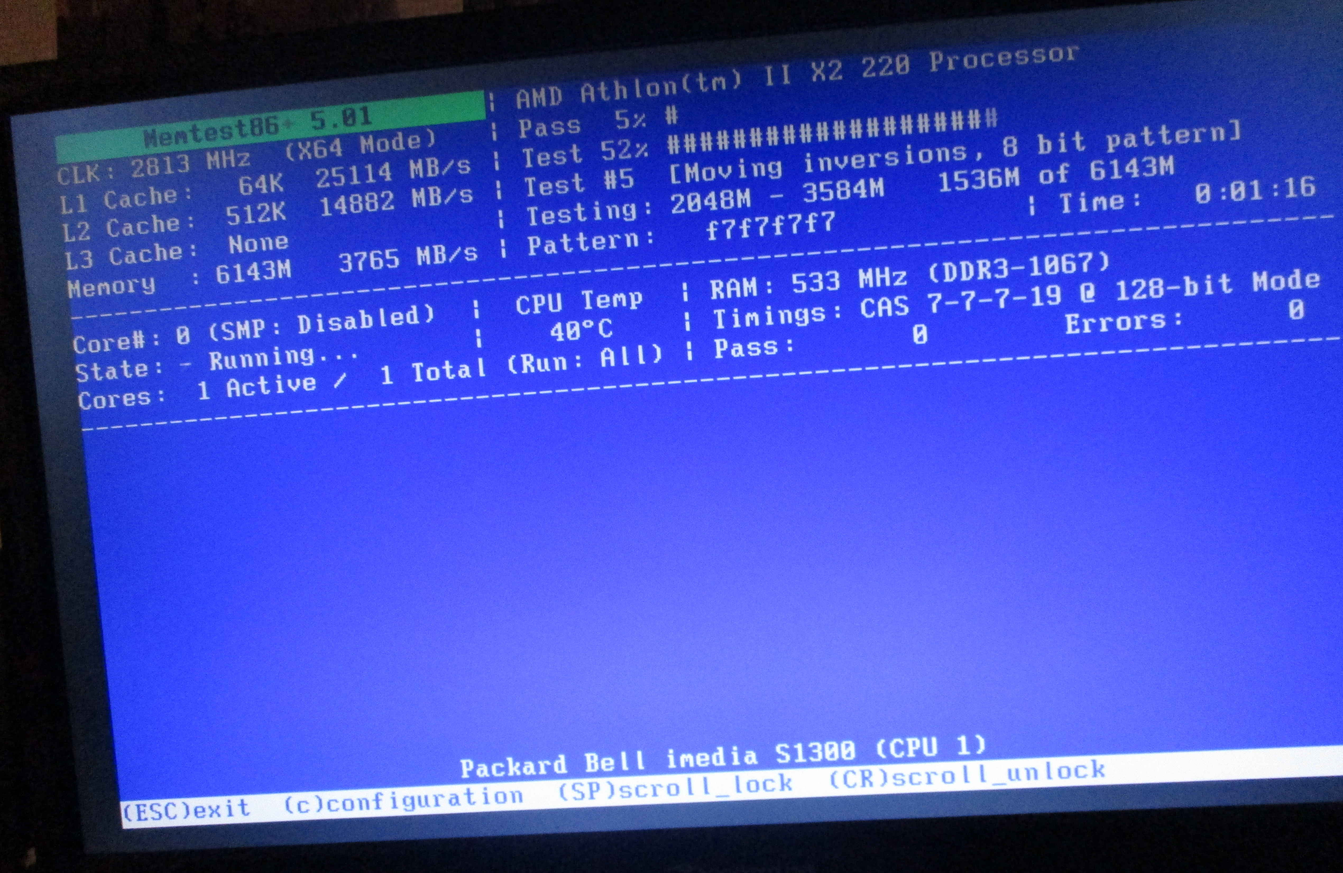

En revanche, pas d’erreur sur le memtest, mais le memtest en experimental multiboot crashe au bout de trois secondes et reboote la machine d’autorité.

Du coup, j’ai pensé à un crash d’une barrette mémoire (je ne sais pas si ça existe mais bon) et j’en ai racheté une de 4 GB, que j’ai mis à la place d’une des deux à 2 GB qui étaient en place (6 GB en tout, donc). Mais le problème est toujours le même.
Avant de décider d’en acheter deux de 8 GB et de prier les dieux du ciel pour que ça fonctionne, je sollicite vos lumières, si l’un d’entre vous aurait une idée pour me sortir de ce guêpier…
Pour info, une photo de l’écran de memtest :
