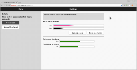

En fait après avoir vérifier que l’impression était possible ( d’où la vérification par cups)
j’ai simplement modifié /etc/sane.d/net.conf

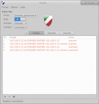

j’ai provisoirement arreté le firewall
Et le scanner est détecté
root@debian:/lib/systemd/system# scanimage -L
device `pixma:MG3600_192.168.0.22' is a CANON Canon PIXMA MG3600 Series multi-function peripheral
ET Simple Scan fonctionne
Faut que je vois ce qu’il faut ouvrir sur le firewall
