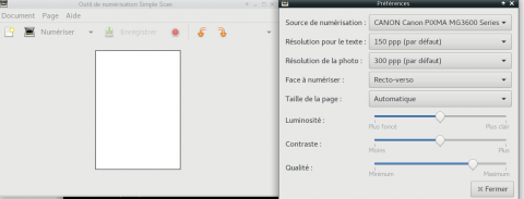

Et lapplication SimpleScan détecte le scanner
Que je lance Simplescan ou Xsane la réponse est toujours la même “aucun scanner détecté!”
