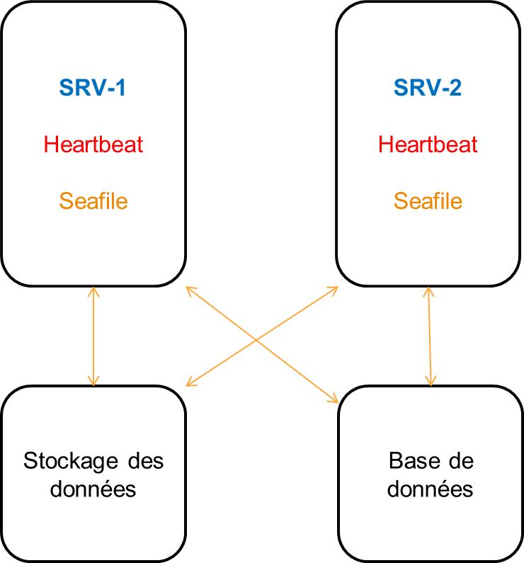

Bonjour @valentin85 ,
Voici en image ce que j’avais réussi à faire :
ça n’était pas simple à monter mais ça fonctionnait plutôt pas mal pour ce que l’on souhaitait en faire :smile:
Ce qui était dommage, ce que je n’ai pas pu tester la redondance distante entre 2 sites.
De quoi as tu besoin comme info, je regarderai si j’ai toujours des notes là dessus.

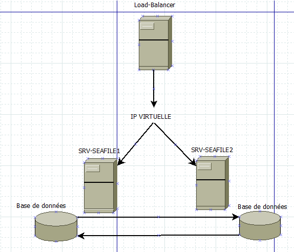

@Theodreyz
j’ai pu dresser un plan de mon infra souhaité :
Comme tu peux le voir, je souhaite que les clients seafile pointes vers une IP virtuelle et que le load balancer bascule d’un serveur à l’autre si le master rencontre un dysfonctionnement.
Peux-tu m’aider notamment si mon raisonnement est bon et sur les solution que je pourrais utiliser pour mettre cela en place ?
Merci.
Bonjour @valentin85,
Le principe est bon mais comment fais tu si ton loadbalancer tombe en rade??? :sunglasses:
Plus d’accès (du tout) pour tes utilisateurs… :rage: qui vont grogner en attendant que tu puisses rétablir l’accès.
Dans mon schéma, c’était le même principe sauf que c’est Heartbeat qui faisait le boulot du loadbalancer (ce qui est transparent pour l’utilisateur et te fais économiser une ou 2 machines (pour les load balancers). Economie sur les machines, la conso électrique et la clim… aussi sur la maintenance.
J’ai compris que tu as SRV-SEAFILE1 en master et SRV-SEAFILE2 en slave mais comment communiquent ils en eux?
Quelle solution as tu prévu pour la réplication des données de tes BDD?
Et les données elles sont où ? je ne les vois pas dans ton schéma ?!

@Theodreyz
A oui en effet ^^
Donc en faite Heartbeat est capable de faire le basculement automatique ?
Si oui, je n’ai pas besoin de rajouter un serveur pour le load balancing (ça m’arrange bien :slight_smile: )
Pour la réplication de la base de données, il faut que je choisissent entre MySQL et MariaDB c’est ça ?
Oui en effet, je n’ai pas penser à mettre les données sur mon schéma. J’ai vu quelques part qu’il est possible que les données soient hébergées sur chaque serveur en local et qu’ils soient synchronisé. Peux-tu me confirmer si cela est possible ?
Merci encore
@valentin85,
C’est bien ça, Heartbeat c’est son travail s’il est bien configuré :
Côté BDD : il faut que tu choisisses en effet entre MariaDB et MySQL
Pour ma part MariaDB se révèle plus intéressent sur bien des points à long terme mais ça… c’est l’affaire de chacun.
Une fois que tu as ça, tu réfléchis à quel mécanisme vais je mettre en place pour la réplication de la BDD car elle ne se fait pas toute seule, ce serait trop simple… :slight_smile:
Côté Données, oui tu peux les hébergé en local, comment tu fais pour avoir la même chose sur les 2 serveurs dans ce cas là ? Et si ton Maitre tombe en panne est ce que tu as bien toutes les données sur le Slave ?
Ah ha… il faut bien que tu réfléchisses à ton scénario en anticipant les problématique dès le départ.
Si tu veux un conseil : commence par ce qui est le plus simple et améliore le fonctionnement au fur et à mesure de ta construction
@ bientôt
