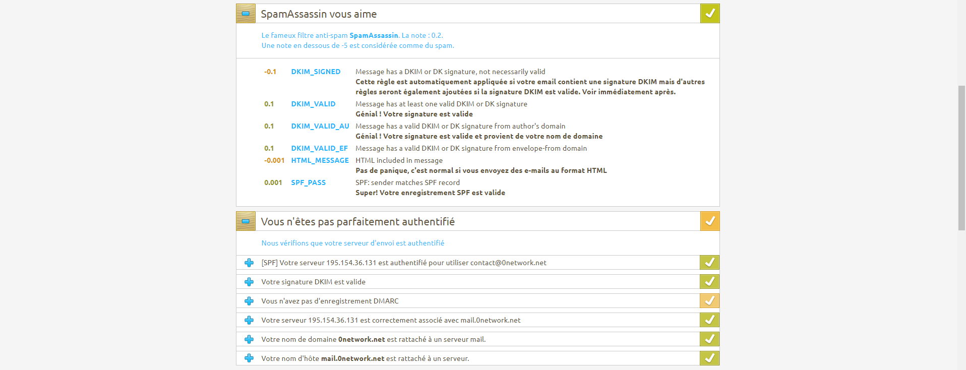

Serveur Mail Postfix (SPF, DKIM, DMARC, TLS) -> Mail en SPAM dans OUTLOOK
J’ai créer un serveur Mail sous Postfix, avec les normes SPF et DKIM et DMARC (mais le DMARC n’est pas reconnu alors qu’au niveau des DNS, il est bien présent..)
Mais après plusieurs essaie avec le site “Mail Tester”, et donc des tests réussis et concluants, je ne comprends pas pourquoi les mails que j’envoie à des adresses chez Outlook, sont reçus en tant que “spam” alors que chez d’autre fournisseurs comme Gmail, ce n’est pas dans les spam mais dans la boite de réception. Seul Outlook est récalcitrant..

Ca serait intéressant de voir en entier ce qu’il y a sous “vous n’etes pas parfaitement authentifié” quand tu cliques pour avoir les détails, dans la capture mailtester.

là, la capture montre un mail à 10/10, et j’imagine que tu as fait un mail avec ton logiciel de mail en client smtp sur ton serveur d’envoi, mais moi j’avais du 10/10 sur mes envois comme ça, mais mes envois depuis mon dolibarr (logiciel de compta hébergé sur le servur) ne passaient pas, je ne comprenais pas.
Je suis donc allé tester l’envoi de mail depuis la ligne de commande sur le serveur smtp lui même avec la commande mail, et je me suis aperçu que j’étais à 6/10, car l’adresse de rebond utilisée par la ligne de commande ou le phpmail du serveur utilisait le fqdn du serveur et pas le nom de domaine de l’émetteur.

Mais le mail est à 10/10 des deux côté (webmail et thunderbird) donc je ne comprend pas. Le domaine à été retiré de la blacklist et toujours en spam chez outlook… x)
