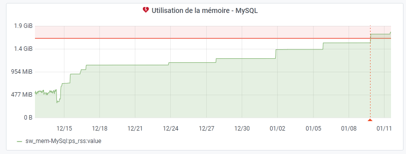

Selon ce qui me montre Advanced Monitoring, l’utilisation de la mémoire MySQL augment constamment : 1022MiB le 12 décembre dernier, ensuite de plus en plus, à peu près toutes les semaines.

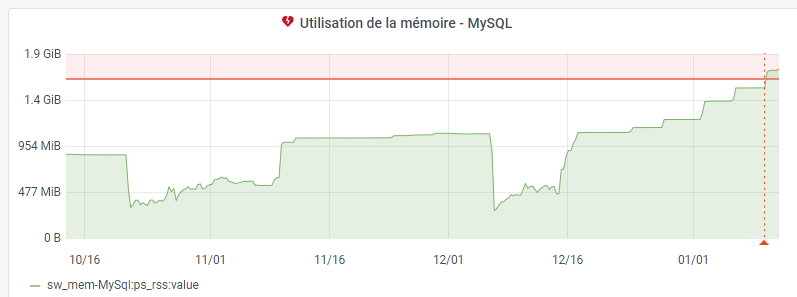

Ici c’est le graphique depuis 3 mois, c’est très bizarre comment l’utilisation de la mémoire MySQL monte et descend…Mais maintenant elle ne fait que monter.

Le graph vient du Advanced Monitoring dans Plesk. Malheureusement il ne montre pas des connexions et des requêtes SQL – où est-ce que je peux me les procurer ?

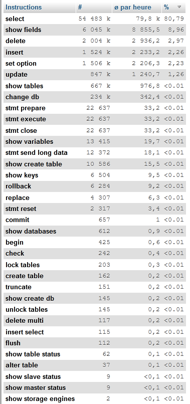

En attendant je vois 79800 requêtes select par heure, , soit 22 par seconde, ce qui est relativement élevé : à voir suivant la fréquentation du site web. Cela explique l’occupation de la mémoire.

Avant de lancer MySQLTunner il faut comprendre pourquoi tu as autant de requête SQL. Et donc examiner Query Monitor comme je l’ai demandé.
Ensuite tu pourras effectivement ajuster les variables de configuration MySQL suivant les recommandations de MySQLTunner.
