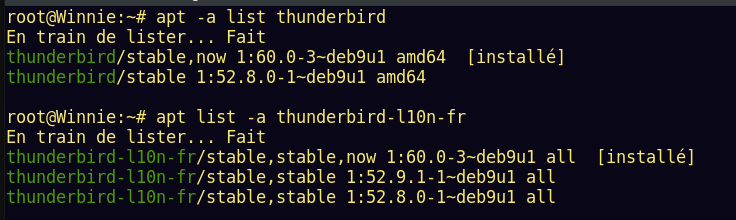

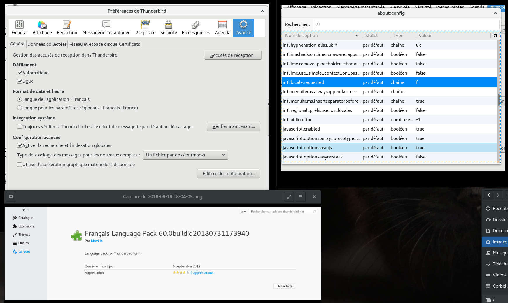

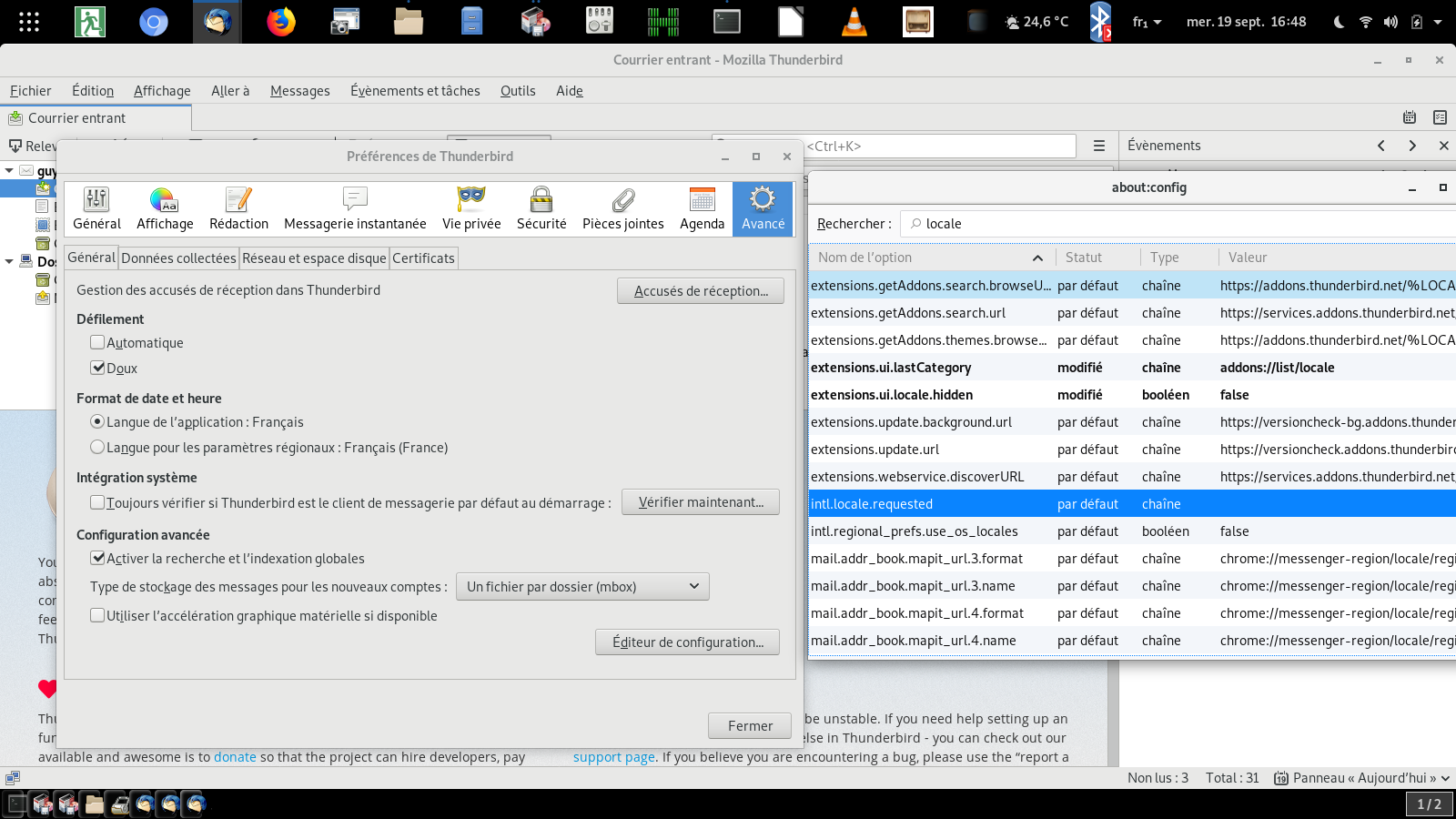

Pour info je joins quelques captures de la config actuelle, et qui fonctionne désormais parfaitement bien.
A noter que le pack de francisation actuel - issu de le réinstallation de thunderbird-l10n-fr je présume - s’est réinstallé tout seul après que j’ai supprimé le précédent, qui était donc incompatible avec la version 60.

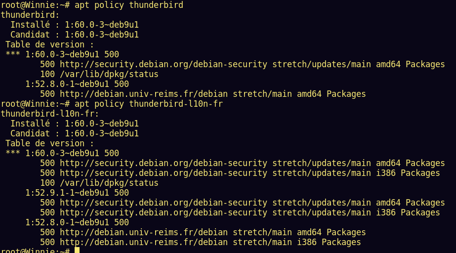

Pour être plus complet :
Et ceci qui peut, peut-être, donner une idée de l’historique :
