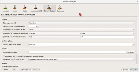

J’ai aussi des problèmes avec vlc … depuis la migration vers debian9.
Je ne peux plus lire les dvd commerciaux, les paquets libdvdcss et libdvdread4 sont bien installés.
J’ai cherché 2 jours et je n’ai rien résolu.
Pour les lire j’utilise mplayer … ça fonctionne, pour la famille j’ai mis les lanceurs qui vont bien (elles sont allergiques aux lignes de cde)

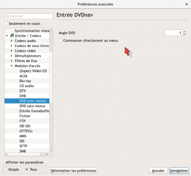

Dans VLC cette option peut parfois causer des problèmes
Sinon une fois que le dvd est inséré dans le lecteur, lancer en commande pour voir les erreurs éventuelles
/usr/bin/vlc dvd:///dev/sr0

NB: ce « vieux » DVD était illisible si je ne désactivai pas le décodage matériel
Merci pour vos réponses …
C’était bien un problème de “décodage matériel” j’ai désactive l’option et les dvd se lisent normalement
La console ne me renvoie plus insultes :slight_smile:
"[00007f26e41ac9d8] avcodec decoder: Using G3DVL VDPAU Driver Shared Library version 1.0 for hardware decoding."
"[00007f26e41ac9d8] avcodec decoder error: more than 5 seconds of late video -> dropping frame (computer too slow ?)"
