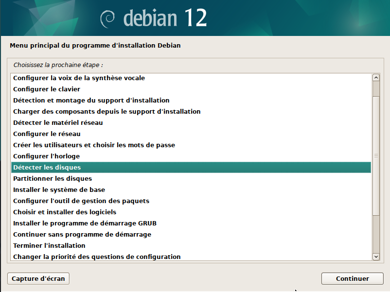

Le début de l’installation se fait exactement de la même façon qu’une installation classique (§ Tutoriel installation Debian avec iso netinst)

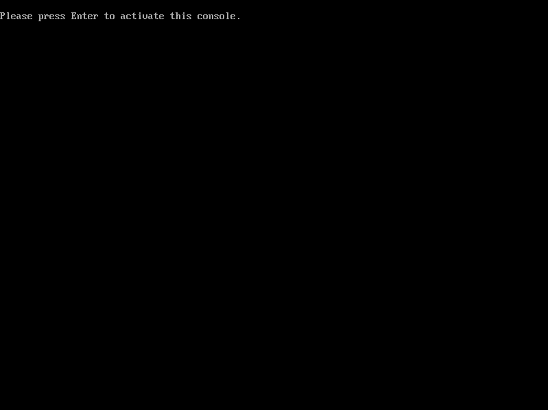

C’est au moment du partitionnement que cela change. A ce moment là il faut passer en console pour faire manuellement les partitions de bases des deux disques, et la configuration des grappes RAID1.
Partitionnement manuel
Quand on est arrivé dans l’installateur au moment suivant:
Il faut passer en console:

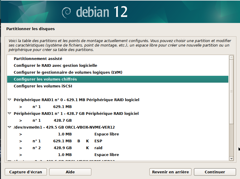

Suite du partitionnement

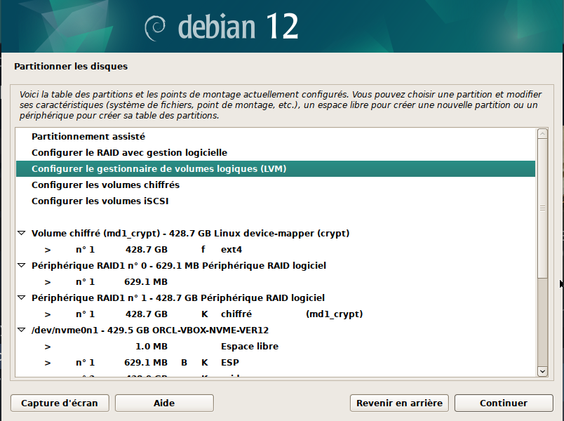

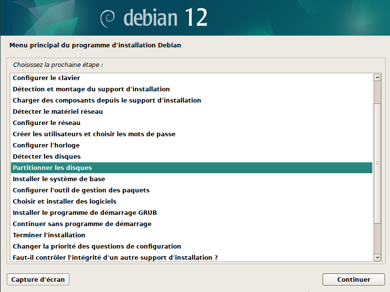

On revient ensuite sous l’installateur, et on va dans le partitionnement:

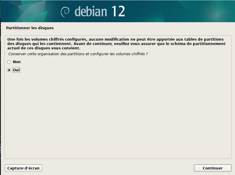

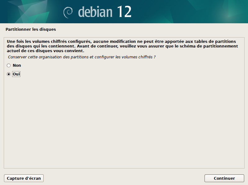

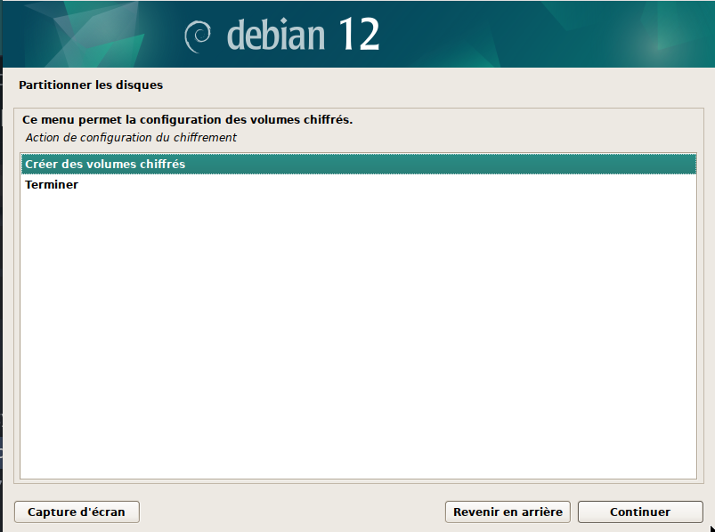

Et on passe à la configuration du volume chiffré
Valider la configuration actuelle :
On crée le volume chiffré:

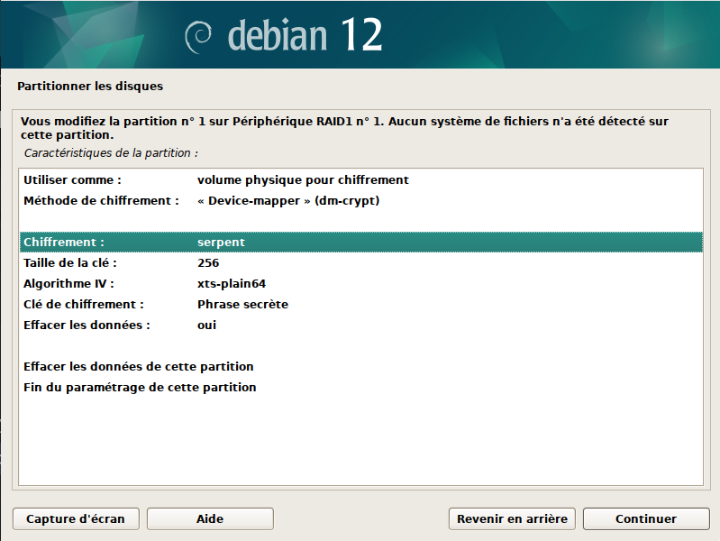

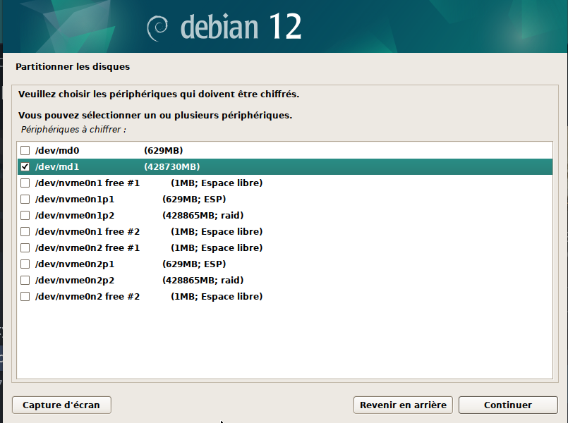

Choisir la partition RAID /dev/md1 :
Choisir son chiffrement (j’utilise serpent) :
Note : effacer les données est inutile si le disque est neuf.

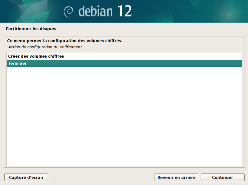

Confirmer la configuration :
Pas d’autre volume chiffré à configurer, terminer :

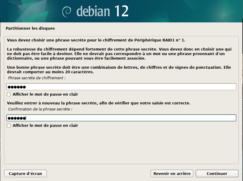

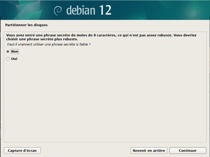

Saisir votre clef de chiffrement :
Si votre clef est trop simple, l’installateur va vous le signaler et demander de confirmer (évitez une clef trop simple, sinon le chiffrement ‘a aucune utilité) :

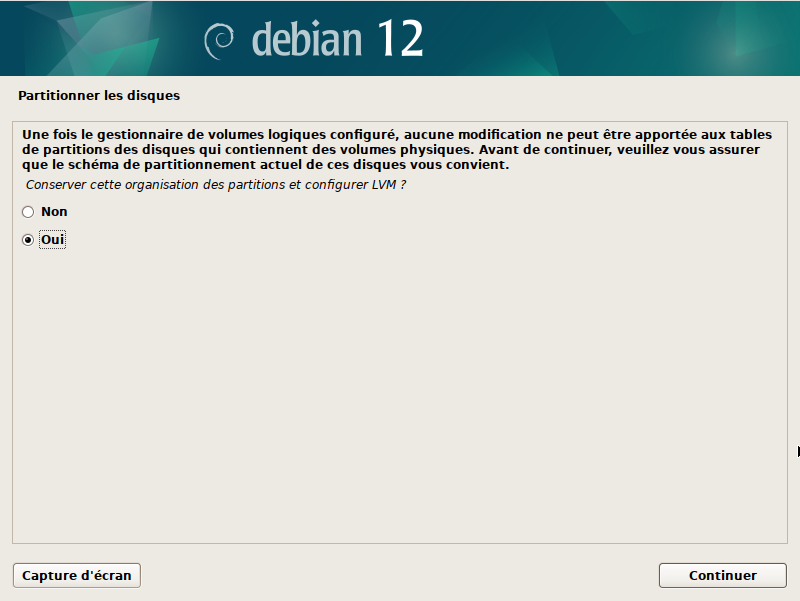

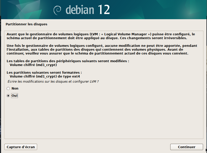

On passe ensuite à la configuration LVM :
En validant la configuration de nouveau :

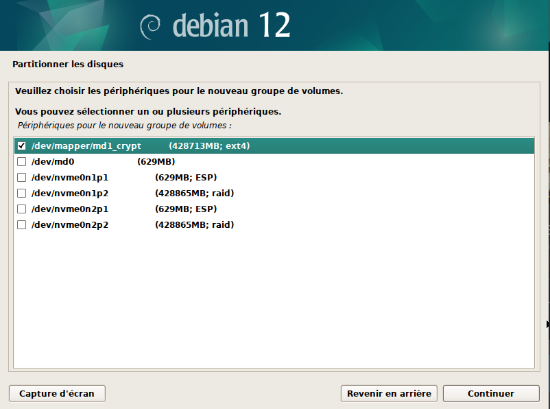

Création du groupe de volumes avec la partition chiffrée :
On valide : (oui, il faut valider à chaque étape)

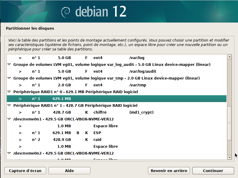

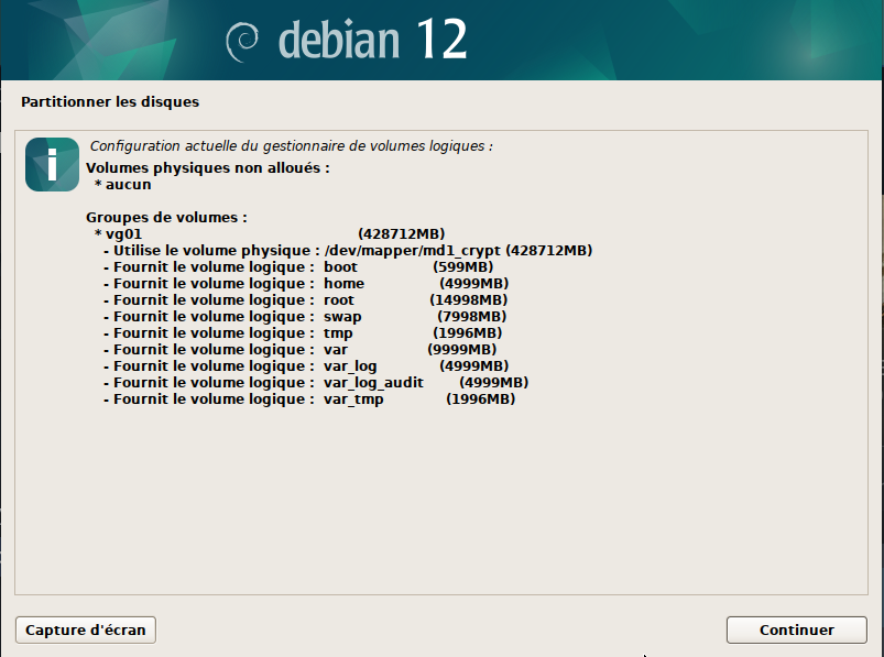

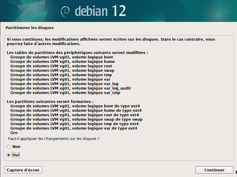

Ensuite on crée ses volumes logiques normalement :
On termine :

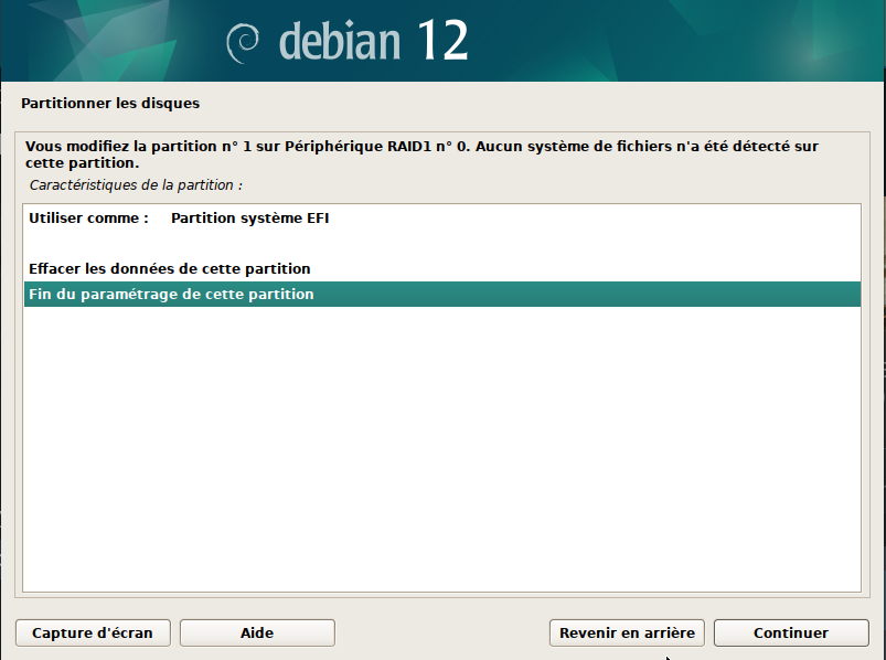

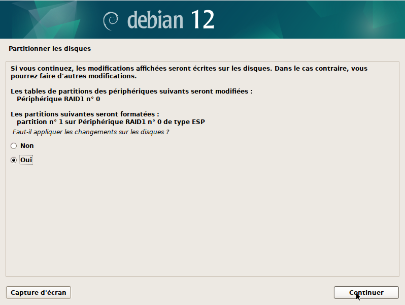

On configure la partition EFI à partir du RAID /dev/md0 :
On configure les points de montages normalement, et une fois terminé, on valide la configuration :

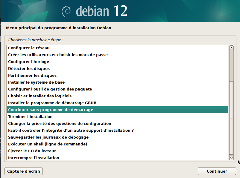

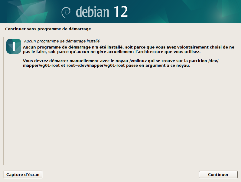

Mais ne pas installer le programme de démarrage GRUB (de toute façon ça ne marcherait pas).

Fin de l’installation
On revient sous l’installateur et on termine l’installation :
On passe le warning concernant l’installation de GRUB.
