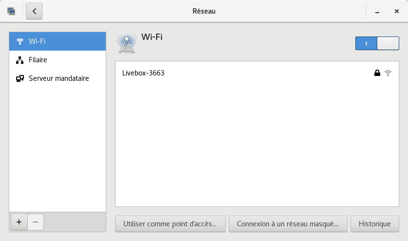

je souhaiterai utiliser mon ordinateur portable comme point d’accès wifi pour partager internet à mon téléphone. Mais pour une raison inconnu, je ne peux pas. Lorsque je suis dans les paramètres réseaux et que je clique sur Utiliser comme point d’accès :
un message d’erreur s’affiche :
Capture du 2018-05-12 16-13-19
Pour info, je suis sous debian 9.4 avec Gnome 3.22.2

6 Point d’accès
Networkmanager permet aussi de créer un point d’accès ou hotspot WiFi. Il n’y a pas de paquet à installer. Il suffit de cliquer sur « Utiliser comme point d’accès » dans le panneau réseau de gnome : gnome-control-center network. Une clé WEP est automatiquement générée. Par contre, vous ne pouvez pas être à la fois connecté en wifi et être un point d’accès.
