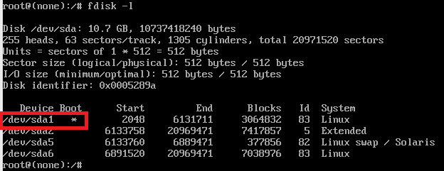

Essaye de taper ton mot de passe comme si tu étais en clavier qwerty, ou mieux, regarde si tu ne peux pas passer en clavier azerty dans ton interface.
Si ce n’est pas ça, voici un truc que j’ai trouvé assez détaillé sur comment réinitialiser le mot de passe root:
Pas si compliqué de réinitialiser le mot de passe root.
Au menu de GRUB, appuyer sur “e”.
Déplacer le curseur à la fin de la ligne commençant par “linux”.
Remplacer “ro” par “rw” et ajouter init=/bin/bash
Appuyer sur F10 pour démarrer.
Taper la commande “passwd” et saisir le nouveau mot de passe.
Comme le clavier est en QWERTY, n’utiliser que des lettres qui sont à la même place qu’en AZERTY (pas de a, z, q, w, m).
Redémarrer normalement avec ctrl+alt+suppr.
Eventuellement changer le mot de passe root ensuite si on en veut un plus robuste.
Toutafé, mais je suis sur que mon tuto visuel plaira plus @gerod
