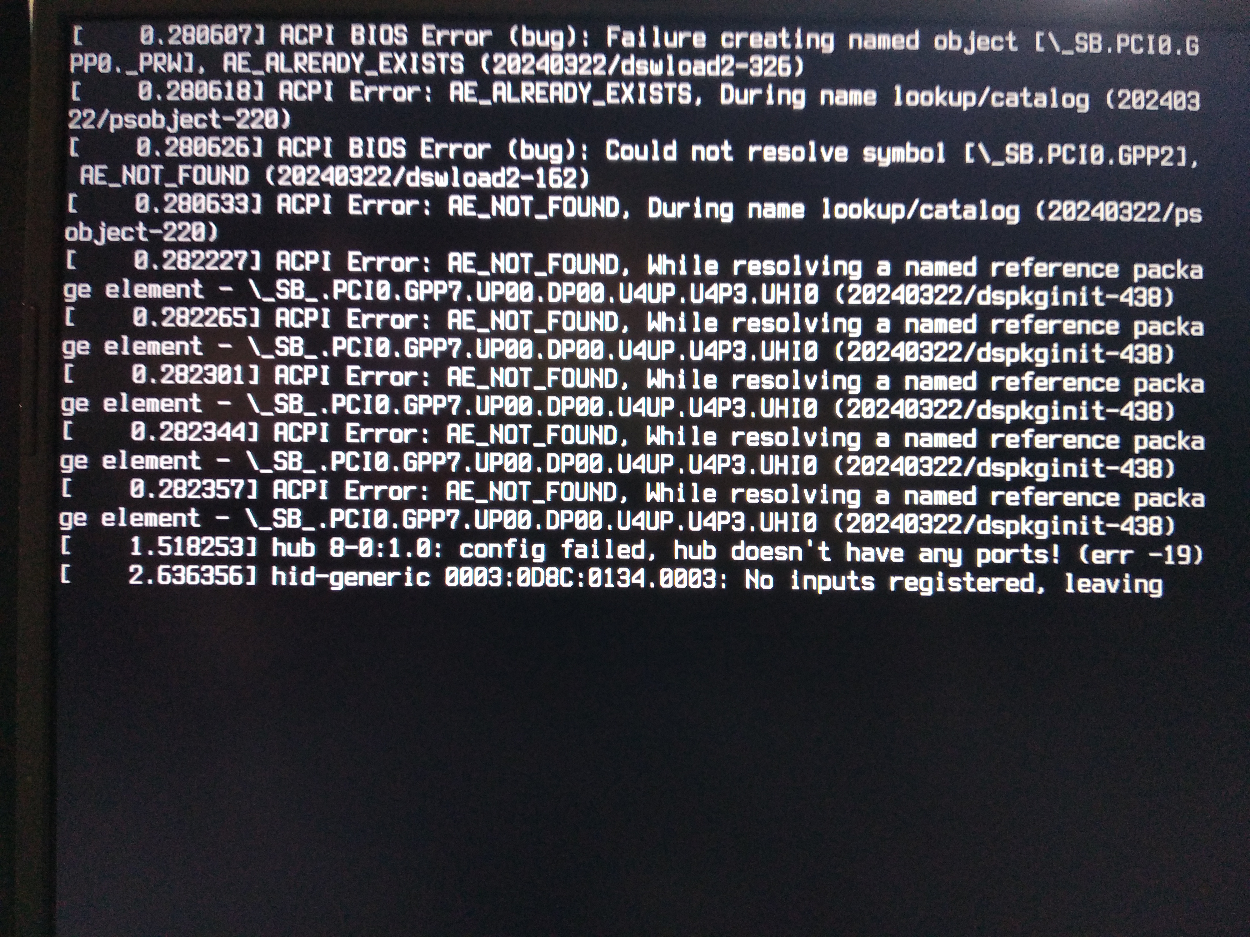

Ouais beh, c’est super, mais non seulement ça ne fonctionne pas, mais le système se bloque au chargement du noyau - quelque soit le noyau ! Grrr…
Je mets une capture d’écran (parce qu’autrement n’est pas possible)
2024-09-10-11-55-21-3901
J’ai bien fait update-grub après la modification des fichiers modifiés, ainsi que update-initramfs -u ainsi que le mentionné le fichier blacklist.
Bref, ma Sid est inutilisable ! Grrrr
J’ai bien tenté de restaurer le grub par le biais de liveCD *Buntu, après avoir monté le FS et supprimé les modifications dans les fichiers modifiés… mais c’est au même point. :frowning:
(là, je t’avoue que je viens de perdre plus d’une heure, à tenter de retrouver ma Sid fonctionnelle et ça m’agace profondément ; ça sent la réinstallation, et je n’apprécie pas du tout, mais alors pas du tout ; rien contre toi @Zargos, mais Grrrr)

Une idée de comment réparer le tout pour revenir à une situation fonctionnelle ?
(sans tout réinstaller)
Quand tu es passé en rescue avec l’update-grub, tu avais monté toutes les partitions?
Tu as bien fait aussi l’update-initramfs?
Sinon, c’est aussi d’essayer la reinstalaltion du grub (en ayant enlevé les elements modprobes et /etc/default/grub)
passer par chroot ?

J’ai essayé :
  • une première fois avec l’outil boot-repair (en live session Mint)
  • une seconde fois en suivant la documentation suivante, mais à l’étape sudo chroot /mnt /bin/bash : impossible de l’effectuer, car il ne trouve pas le binaire - essayé aussi en utilisant /usr/bin/bash, jusqu’à copier le bash à la racine, rien n’y fait. Le but étant justement de faire en suivant à nouveau un update-initramfs
quand tu utilise l’installer Debian netinst, dans options avancées, il y a le mode rescue.
Dans ce mode tu te retrouve sur la partition racine dans laquelle tu peux ensuite monter toutes tes partitions y compris /boot et /boot/efi si tu as les deux.
At à partir de ce moment tu es dans l’environnement installé et tu peux reinstaller normallement ton grub .
Il est possible que tu doivent monter les efivars.
Bon, beh, fin de l’opération par une réinstall pure et simple de Xebian.
En plus, j’ai bien le dual screen sur les nouveaux noyaux ; et je vais veiller à ne pas installer le pilote nvidia pour garder cette utilisation !
Fin de l’histoire
